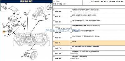

Мартын Posted April 17, 2015 Share Posted April 17, 2015 Все преды новые поставил и еще для точности прозвонил каждый Питание с преда идет на сдвоенное реле под компьютером впрыска коричневого цвета и дальше на все и катушку в частности. 1 Link to comment Share on other sites More sharing options...
alex39 Posted April 17, 2015 Author Share Posted April 17, 2015 Хотелось бы поподробнее где точно это реле находится Link to comment Share on other sites More sharing options...
Calibrik1 Posted April 17, 2015 Share Posted April 17, 2015 где точно это реле находится?сдвоенное реле под компьютером впрыска коричневого цвета! №11 На схеме №1304[Peugeot-Club.net] - VF32AKFWF41416207 электронный впрыск.pdf 1 Link to comment Share on other sites More sharing options...
alex39 Posted April 17, 2015 Author Share Posted April 17, 2015 Благодарю!!! Завтра попробую Link to comment Share on other sites More sharing options...
