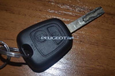

GriXXX77 Posted April 11, 2015 Share Posted April 11, 2015 Батарейка хорошая? Я однажды купил 2шт. и решил поменять сразу в 2-х брелках, так вот после замены ни один не захотел работать. Пришлось покупать другие и заново менять. После очередной замены все заработало. Брелок один в один как на фото. Link to comment Share on other sites More sharing options...
Biletskiy7574 Posted April 11, 2015 Author Share Posted April 11, 2015 Батарейка хорошая? Я однажды купил 2шт. и решил поменять сразу в 2-х брелках, так вот после замены ни один не захотел работать. Пришлось покупать другие и заново менять. После очередной замены все заработало. Брелок один в один как на фото. фирма батарейки VIDEX Да, сигнализация присутствует .Вскрой брелок и внимательно места паек посмотри, бывает у кнопок пайка отскакивает. Забыл упоминуть, установлена дополнительная сигналка, может быть несовместимость? Link to comment Share on other sites More sharing options...
