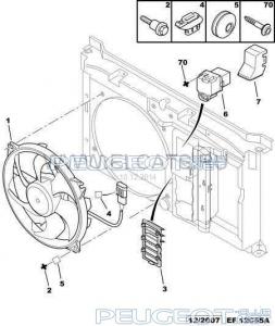

fas Опубликовано: 10 декабря 2014 Поделиться Опубликовано: 10 декабря 2014 (изменено) №6 - блок управления вентилятором, может все в одном блоке. Изменено 10 декабря 2014 пользователем fas Ссылка на комментарий Поделиться на других сайтах Больше способов поделиться...

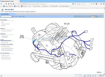

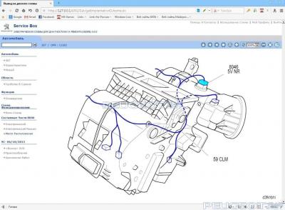

SAtaN Опубликовано: 11 декабря 2014 Поделиться Опубликовано: 11 декабря 2014 (изменено) 8046 и 8045 это якобы он. искал наугад, без вина и опр кода. Изменено 11 декабря 2014 пользователем SAtaN Ссылка на комментарий Поделиться на других сайтах Больше способов поделиться...
fas Опубликовано: 11 декабря 2014 Поделиться Опубликовано: 11 декабря 2014 8045 - модуль управления вентилятором салона (если выполнено отдельно)8046 - сопротивление, упраляющее скоростью вентилятора салона (если оно сделано отдельно)обозначение в схематике Ссылка на комментарий Поделиться на других сайтах Больше способов поделиться...
