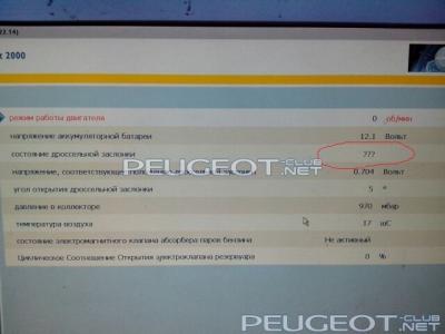

Помогите, пожалуйста разобраться с дроссельной заслонкой TU5JP4 (NFU). Программы на разном диагностическом оборудовании не видят состояние дроссельной заслонки ( холостой ход, частичный, полный и т.д.). На РР2000 видим только знаки вопроса как на картинке. Пробовал менять заслонку на другую, инициализацию провожу каждый месяц, пробовал телекодировку - результата нет. Советуют провести телезагрузку у официалов, но те гарантию на то, что это поможет не дают, а деньги просят за два норма часа. Дело в том, что на машине стоит ГБО (такой брал), и может оно дает такие проблемы. Помогите советом, пожалуйста. При езде провалы от 1000 до 2000 оборотов вплоть до полной остановки двигателя, что сильно мешает при трогание с места. Сброс адаптации и последующее обучение помогают на пару недель, а потом все по новой.

Какую систему впрыска выбрали либо фото левее этого экрана.
Систему впрыска не выбирал, программа сама определилась.

Знаки вопроса так и остались. Так и езжу. Как замечаю, что машина плохо отзывается на педаль, скидываю адаптацию, провожу обучение дросселя и педали и езжу дальше. Если найдете решение проблемы, обязательно дайте знать. Буду очень благодарен.
