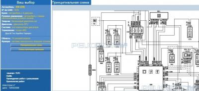

Давай для начала уточним какой конкретно установлен движок??? Какие буковки? А лучше вин в студию.
Покопал я электросхемы и узрел следующее
По схемам получается что у тебя все форсунки работают одновременно. Но если честно, я о таком ранее не слыхал. Посему необходимо услышать мнение других товарищей.

Есть три вида впрыска топлива:одновременный,попарно-параллельный и распределённый.Судя по схеме,у тебя-одновременный впрыск,то есть все форсунки работают вместе.Подключай ,как подключишь,разницы нет.
