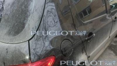

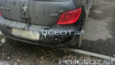

Аленка88 Опубликовано: 14 ноября 2014 Поделиться Опубликовано: 14 ноября 2014 Добрый день.Пежо 307 2006 г. в. 1,6, мкпп. После удара в заднее правое крыло слетел датчик топлива. Сначала показывал на ноле, потом полный бак. Подскажите, что в таком случае делать. Сервисные центры предлагают менять датчик вместе с бензонасосом, выходит неприличная сумма.подскажите кто сталкивался. Ссылка на комментарий Поделиться на других сайтах Больше способов поделиться...
Георгий Опубликовано: 14 ноября 2014 Поделиться Опубликовано: 14 ноября 2014 Добрый день.Пежо 307 2006 г. в. 1,6, мкпп. После удара в заднее правое крыло слетел датчик топлива. Сначала показывал на ноле, потом полный бак. Подскажите, что в таком случае делать. Сервисные центры предлагают менять датчик вместе с бензонасосом, выходит неприличная сумма.подскажите кто сталкивался. Для начала обратиться в специализированный сервис(не дилер). Разберут, отдефектуют и возможно отремонтируют, и если всё плохо, заменят на новое. Ссылка на комментарий Поделиться на других сайтах Больше способов поделиться...
Ptrade5 Опубликовано: 14 ноября 2014 Поделиться Опубликовано: 14 ноября 2014 Датчик уровня топлива стоит в бензонасосе. Бензонасос расположен под задним сиденьем и вынимается за 3 минуты. Заехать в любой сервис, они проверят его. Делов на пол часа и пару соток денег... Кстати здесь была тема, как его вынимать, там крышка хитрая... Ссылка на комментарий Поделиться на других сайтах Больше способов поделиться...

людоед Опубликовано: 21 ноября 2014 Поделиться Опубликовано: 21 ноября 2014 (изменено) cкорее всего развалился пластмассовый корпус насоса,соответственно датчику хана.было у меня такое после удара камнем по низу бака.пришлось менять полностью,правда у меня насоса в баке нет-дизель.. Изменено 21 ноября 2014 пользователем людоед 1 Ссылка на комментарий Поделиться на других сайтах Больше способов поделиться...
