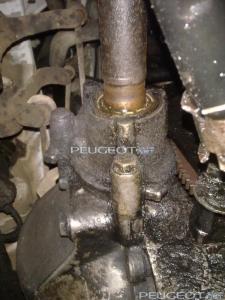

Здравствуйте. Помогите. подтекает масло с КПП в месте, где вал идёт на правое колесо, как указано на фото. Что там будет не так?
Пускает сальник? И должен ли стоять там пыльник?

если наподобие как у 307го. то пыльника нет , а начал сопливить сальник -значит пора пришла . так же может начать течь если дергал вал
машину приобрёл недавно. сам ничего там не трогал. просто заметил утечку. и решил посоветоваться. и узнать что может быть
подергай вал в середине - там подшипник - может и ему приходит конец. шрус смотри по vin соответственно и правый сальник + хомуты для пыльников + смазка для шруса.
