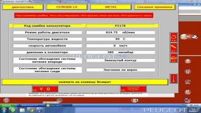

При считывании нашлась только ошибка P2178. После сброса загорелась повторно через 60 км.
Подскажите куда копать? На что обратить внимание при повторной диагностике?

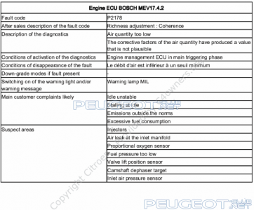

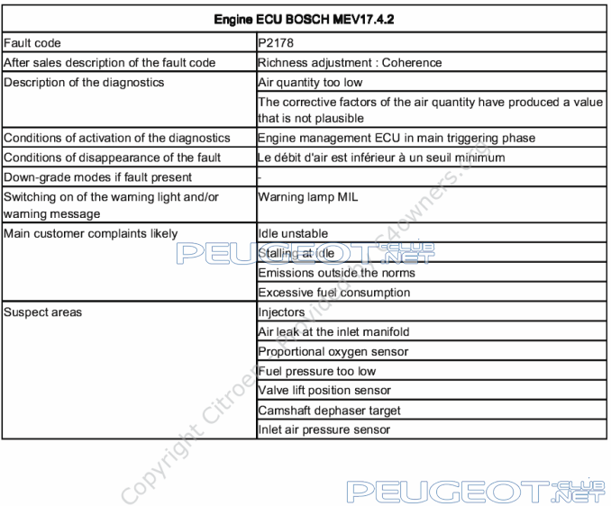

Нашел некоторую инфу по этой ошибке. Среди зон внимания числился подсос воздуха. Датчик разряжения показывает меньшее разрежение на холостом ходу и калькулятор добавляет бензина. Либо пары содержат много топлива и такой подсос сам по себе дает богатую смесь на Х.Х. Сняв клапан адсорбера обнаружил, что он приоткрыт. Воздух продувается ртом, хотя и с некоторым сопротивлением. Решил попробовать заглушить его и проверить в деле.
