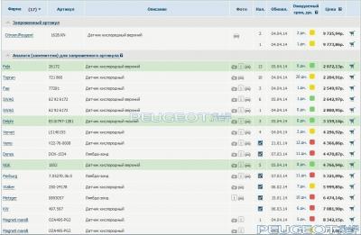

Не забывай, что у тебя французская машина. А PSA любят мудрить. Кстати на existe в аналогах есть универсальная лямбда???

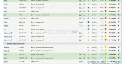

в том-то и дело,что есть
есть то есть - но не аналоги даже, а отдельно универсальные - лови разницу - хошь бери хошь не бери. ИЗ универсальных я слышал только про Бош, остальные мне не известны. У себя поменял оба на аналоги т 70 тыс не знаю забот.
