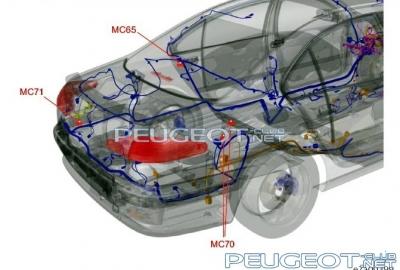

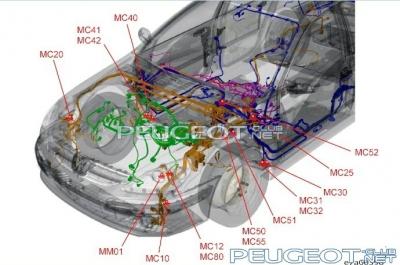

Други, подскажите где расположены провода массы на Пежо 607 рестайл 2,2 АКПП
Вин такой VF39U3FZF92209640, а откуда такие картинки?
Edited by zigi77
под вашу подходит, картинки из пежо схематик
