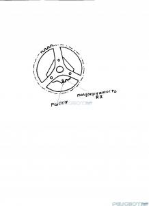

Прошу помощи у специалистов. Машина Peugeot 406 1997 г. VIN: VF38BRFVP80395592
Двигатель XU10J4R 2л. 16 кл.
Шестерня выпускного распредвала с прорезями. Для фиксации- выемка радиусом 3 мм.
Шестерня впускного распредвала без прорезей. На ступице впускного распредвала выемка радиусом 3 мм и фрезерованная риска. Схематично изобразил на рисунке. Вопрос: как фиксировать шестерню впускного вала. Назначение риски. Если фиксировать по полуокружности - двигатель работает неровно. Первоначально риска стояла в районе отверстия для фиксации. Соответственно полуокружность не доходила до отверстия пордка 1-2 зубьев. Перед снятием ремня ставил метки но краска от ремня отскочила.

На ступицах для фиксации не отверстия а полуокружности. Первоначально двигатель работал четко. При этом полуотверстие для фиксации на впускном распредвале не доходило до отверстия на головке на 2 зуба(при этом было полное совпадение меток шкива коленвала и полуотвверстия на выпускном валу. Не получается вставить рисунок. Как это сделать?

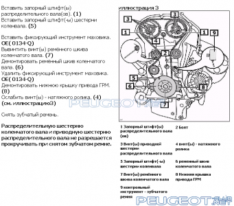

Ну судя по мануалу, все же надо блокировать распредвалы именно по выемкам, оба распреда и колено

Не мог. Поршни проверял - стоят в ряд на одной высоте. Шкив коленвала фиксируется четко. Перед снятием ремня проверил положение всех шкивов. Именно тода не фиксировался впускной распредвал. Отверстие на шкиве отставало примерно на 2 зуба. Ремень ставили на пежо-сервисе. Я бы опять туда обратился но 5 тыс.р жалко за 1 ч. работы.
Попробую повторить процедуру по выемкам. Но все же -что это за риска? В любом случае благодарю за ответ. Если что то надыбаете по этому поводу -сообщите, плиз.

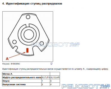

...Но все же -что это за риска?...
Ну, и вдогонку, мурзилка от производителя: [Peugeot-Club.net] - Снятие – установка Ремень ГРМ.pdf

Вчера установил валы по отверстиям. Как в мурзилке. Все получилось. Видимо первый раз что-то упустил. Прежний владелец наверное соврал что ставил ремень в пежо-сервисе. Вряд ли там могли так ошибиться. Машина поехала совсем по другому. Большое спасибо всем за ценную информацию и советы.
