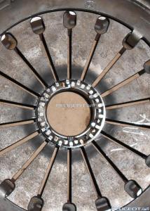

В любом порядочном сервисе. Здесь по любому нужно снимать сцепление. Большая вероятность того что придется менять выжимной (могут усики надломиться, разбиться внутреннее кольцо и т.д.)
может просто кольцо стопорное (фигурное) соскочило

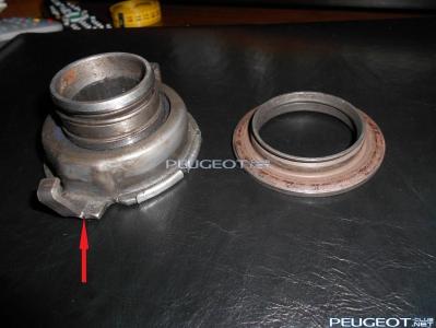

я его в 6 точках приварил и шлифанул, теперь ...вечное.
Двумя словами - Вскрытие покажет.
