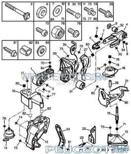

fas Posted June 1, 2013 Author Share Posted June 1, 2013 посмотри наконечник рулевой для начала повнимательнее..посмотри наконечник рулевой для начала повнимательнее..сегодня вроде нашел проблему, глушил машину (без музыки) - щелчек, наверно подушки моторные. гляну!? Link to comment Share on other sites More sharing options...

fas Posted June 3, 2013 Author Share Posted June 3, 2013 Проверял я такой вариант, с выхлопом все нормально, поменял задний салинблок правого рычага (был немного потрескан), но щелчки остались.Завтра возьмусь до подушек движка. Нашел свою проблему, №4 тяга отпущена и двигалась в кронштейне, поменял болт, дотянул, тишина, ура! Спасибо! Link to comment Share on other sites More sharing options...
