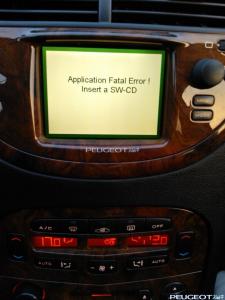

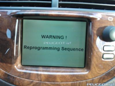

sergey_peugeot Posted April 30, 2013 Share Posted April 30, 2013 Уважаемые собратья, подскажите пожалуйста! На ходу иногда вырубается и тухнет монохромный дисплей, перестает работать CD, подрулевое управление музыкой. Радио работает. Потом также на ходу начинает работать. Постоит пару суток - включается сразу. А недавно потух, а потом чистым белым загорелся и надписи по очереди выскочили. И еще, правый циферблат климат контроля цифры коряво выдает - присмотритесь! Помогите кто может с разъяснениями. Официалы с этим (дисплеем) ничего не могут сделать, сканер ничего не видит. Заранее спасибо. Link to comment Share on other sites More sharing options...

sergey_peugeot Posted May 1, 2013 Author Share Posted May 1, 2013 акб 1 штука, клеммы скидывал на сутки, не помогает. то работает, то нет. закономерность вычислить не могу.а надписи сами что обозначают? Link to comment Share on other sites More sharing options...
Serj_mysky Posted May 2, 2013 Share Posted May 2, 2013 На дисплее у тебя выскочили ошибки программного обеспечения. Короче тебе надо попробовать прошивку в машине поменять. Вторая надпись он как раз просит системный диск воткнуть. Link to comment Share on other sites More sharing options...
sergey_peugeot Posted May 2, 2013 Author Share Posted May 2, 2013 Сергей, а кто это делает? официалы про такие диски ничего не знают, у них их нет. Как самому это сделать, где диск взять и каков порядок этой работы? Кто знает или пробовал, подскажите!!! Link to comment Share on other sites More sharing options...
Serj_mysky Posted May 2, 2013 Share Posted May 2, 2013 Сам прошивать не пробовал. Наткнулся на данную тему вот здесь http://rutracker.org/forum/viewtopic.php?t=1007095 посмотри там вроде все доступно написано. Там же если что можно у людей спросить которые это уже делали. Link to comment Share on other sites More sharing options...
