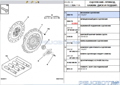

msw50 Posted April 26, 2013 Share Posted April 26, 2013 Добрый день.Уважаемые форумчане .Подскажите пожалуйста арт.сцепления Пежо 406 2001г.в. 1,8 116 л.с. VIN VF38B6FZF81357361. Link to comment Share on other sites More sharing options...
AlexelA Posted April 26, 2013 Share Posted April 26, 2013 Добрый день.Уважаемые форумчане .Подскажите пожалуйста арт.сцепления Пежо 406 2001г.в. 1,8 116 л.с.VIN VF38B6FZF81357361.П.С. если есть VIN, описывать авто не обязательно... Link to comment Share on other sites More sharing options...
msw50 Posted April 26, 2013 Author Share Posted April 26, 2013 Просто огромное спасибо .Искал везде куча всего ,а какое конкретно подходит так и не нашел.Стрекочет на холостом ,а выжимаешь сцепление в педаль отдает.где то читал в инете что это выжимной , но раз уж туда лезть то думаю сразу заменить сцепление .Еще раз большое спасибо . Link to comment Share on other sites More sharing options...
