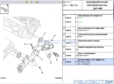

№ 9
Прикрепленный файл  [Peugeot-Club.net] - 00002.PNG   135,43К   Количество загрузок: 130

это зеленый датчик? с какой стороны двигателя он находится, со стороны где термостат?
AlexxxTT
AlexxxTT
  • 609 сообщений
95
  • ГородРостов-на-Дону
Да. Зеленый.
