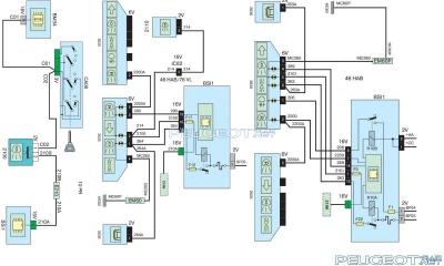

Nevermind Опубликовано: 24 февраля 2013 Поделиться Опубликовано: 24 февраля 2013 так лягушка вроде не размыкать, а замыкать должна? Или я ошибаюсь? вообще схема стопов до безобразия проста. там по сути ломаться могут или предохранители или лягушка или лампочки. Учитывай что стопы работают только начиная при включенном в первое положение ключе зажигания. У меня лягушка была подплавлена, я ее тупо заменил на неоригинал - стоит копейки какие-то в екзисте.Схема работы стопов прилагается. Возьми мультиметр и вымеряй где пропадает напруга.. Ссылка на комментарий Поделиться на других сайтах Больше способов поделиться...
