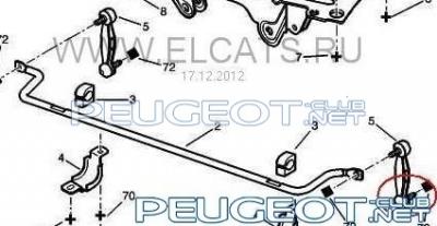

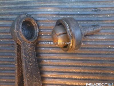

kav-psk Posted December 17, 2012 Share Posted December 17, 2012 На днях случилось неприятность, пока ползал по каше снега паркуясь, сзади раздался громкий щелчок. Вышел покачал карму машину вертикально/продольно ..стуков щелчков не было. Загнал в сервис на осмотр...механик монтировкой проверил все рычаги (сзади) все гуд..тока собрался опускать (ох уж эти работники сервисов - глаз да глаз за ними) как я увидел что на левой стороне неправильно стоит стойка стабилизатора проверив ее оказалось что она вырвана ..т.е. шарнир вырвало из опоры. Самое интересное что менял их обе буквально этим летом ((( ставил Lemforder (еще блин обратил внимание надпись на упаковке была made in taiwan).Вопрос пока такой можно ли аккуратно ездить с таким дефектом ? по наблюдениям в данный момент никаких страшных звуков при прохождении неровностей нет, только небольшое побрякивание. И какую фирму присмотреть на замену )) ТРВ, Сасик, Рувил..? Link to comment Share on other sites More sharing options...

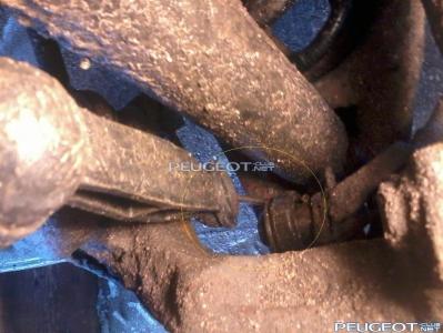

kav-psk Posted January 14, 2013 Author Share Posted January 14, 2013 Вот так выглядела картина с вырванным шарниром (желтым обвел)...оценив ситуацию стало понятно что протянув замену могло кончиться не очень хорошо, стойка могла скорее всего повредить/перебить тормозную трубку (красным обведено)... Link to comment Share on other sites More sharing options...
