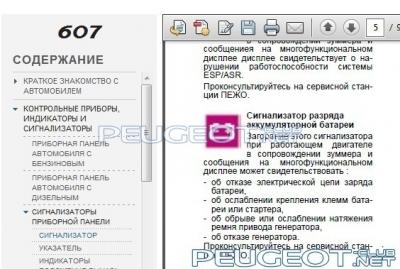

xared Опубликовано: 12 декабря 2012 Поделиться Опубликовано: 12 декабря 2012 http://peugeot-club....=page&page_id=2 читаемс. А по поводу сколько штук, открыть багажник и посмотреть ни как? ) Ссылка на комментарий Поделиться на других сайтах Больше способов поделиться...
GANSTER020 Опубликовано: 13 декабря 2012 Поделиться Опубликовано: 13 декабря 2012 (изменено) вопрос вот в чем...у меня нет сервисной книжки...а меня очень беспокит состояние моего АКБ, ибо индикатор горит...вот как мне узнать, СКОЛЬКО В МОЕМ 607 3.0 v24 2004г/в 207л/с АККУМУЛЯТОРОВ?...заранее признателенВ твоем 2 аккумулятора, второй сзади в багажнике справа(ошибка его и показывает) там вроде 45 стоит..но прежде посмотри предохранитель под капотом(там где основной аккум реле предохранитель большой(50 ампер) между аккум и чашкой) и второй предохранитель он в багажнике где второй аккум. Изменено 13 декабря 2012 пользователем GANSTER020 Ссылка на комментарий Поделиться на других сайтах Больше способов поделиться...
