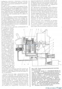

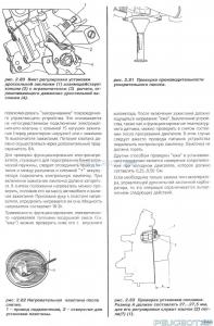

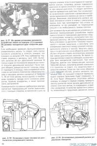

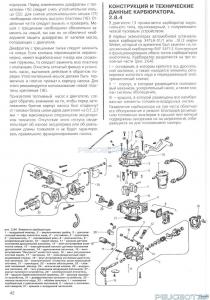

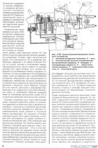

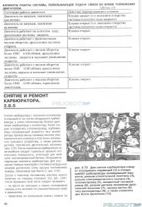

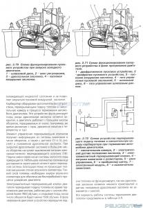

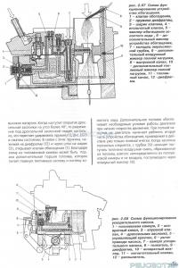

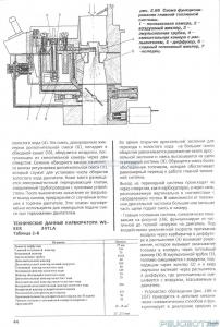

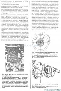

Dron Posted February 19, 2013 Share Posted February 19, 2013 Я уже говарил что у меня был Wartburg 1.3 с карбам 34TLA51/1 вот тебе ссылка http://wartburg.clan...opic.php?id=102 на форум, он примерно такой же.вот тебе еще и фото: Кароче читай очень внимательно на 52 странице сказоно как регулировать поплавок! Link to comment Share on other sites More sharing options...
Yuripyat Posted February 20, 2013 Author Share Posted February 20, 2013 Очень полезная инфа.СПАСИБО большое!!! Link to comment Share on other sites More sharing options...
Dron Posted February 21, 2013 Share Posted February 21, 2013 Всегда пожалуйста Link to comment Share on other sites More sharing options...
Yuripyat Posted February 22, 2013 Author Share Posted February 22, 2013 Порегулировал.Хоть свечи рыжие стали.Были чёрные.Посмотрим на расход.А на холодную холостых как небыло так и нет.Грею машину до 70-80 градусов.потом держит и холостой ход. Link to comment Share on other sites More sharing options...
