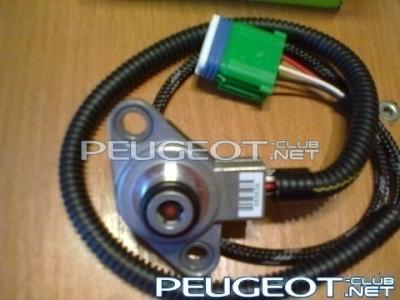

Нашли причину, умер датчик давления масла в АКПП. Поставлю новый и отпишу.

Вот и нашлась причина, заменил датчик давления масла.
