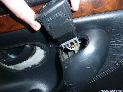

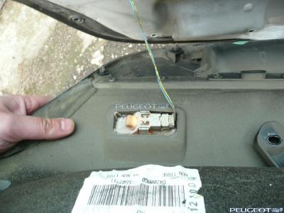

Отсоединяем кнопку стеклоподъемника

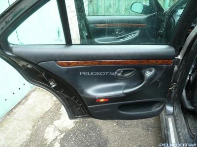

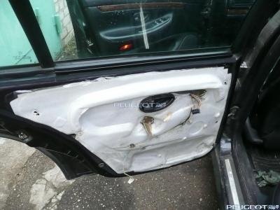

Потом сдергиваем сначала нижние клипсы, потом дергаем панель вверх и отсоединяем фонарь двери

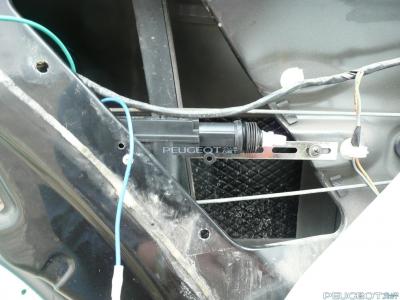

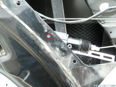

Делаем лишнюю дырку в двери)) это чтоб привод стоял ровно)
Выходит вот так

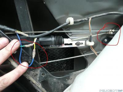

Далее соединяем провода. Отрезаем из жгута который идет к старому замку БЕЛЫЙ и ЖЕЛТЫЙ (самые толсые провода). Соединяем Желтый с Синим от привода, а Белый с зеленым. Получаем так

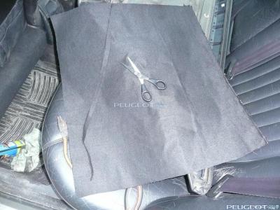

У меня поскрипывал пластик. Привезли мне анти-скрип. Бывает разный, но мне привезли листом. И нарезал я его полосками по 1 см.

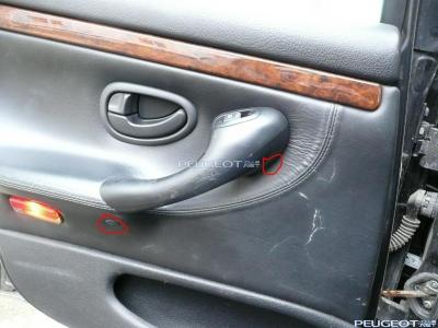

Все обклеил ей, примерно где места соприкасания
в итоге получилось так
где видно ленту - можно обрезать лезвием. А на счет замка вообще мне понравилось. Работает тише штатного.
