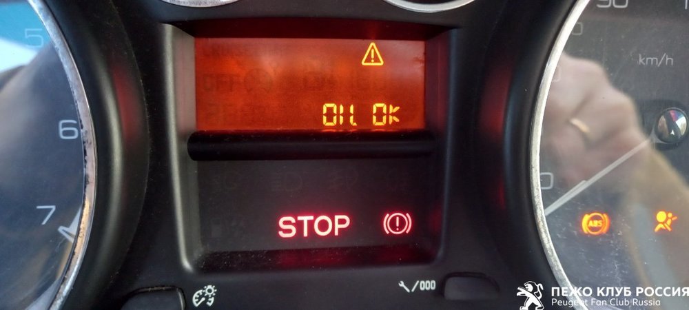

При включении зажигания, там где километраж, на пару секунд появляется oil ok и сверху восклицательный знак. Что этот знак обозначает или так надо.
Это сервисное ТО. Для сброса нажмите на кнопку обнуления км, и затем поверните ключ зажигания в положение 1. На табло пойдет отчёт до нуля - все!
1 час назад, Вита сказал:
Это есть знак общих неисправностей.Читайте неисправности и предупреждения на дисплее и устраняйте.
3 часа назад, Вита сказал:
А как прочитать эти неисправности
Диагностикой
