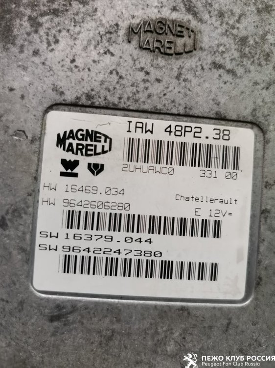

Советовали многие проверить мозги, были видны следы ремонта, что паяли их, окисления где нашли - убрали, не помогло. Есть версия в автосервисе, что мозг нужно менять, тогда вопрос, сейчас стоит такой (фото), говорят, что нужен точь-в-точь с такими же номерами где-то найти. В продаже есть похожие мозги 48P2, но вместо .38 другие значения, подойдут ли такие мозги, можете кто-нибудь подсказать?
5 минут назад, abrikox сказал:
думаю не подойдут
