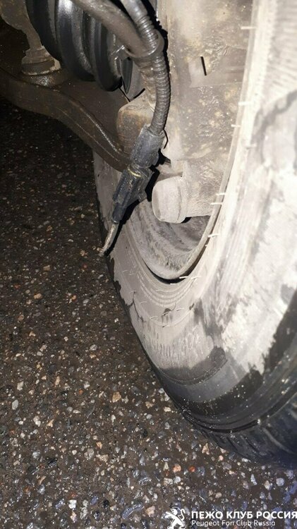

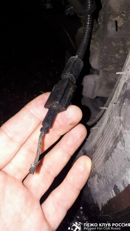

Sergeyman Опубликовано: 4 февраля 2022 Поделиться Опубликовано: 4 февраля 2022 Добрый день. Боксер 3, 2006. Сейчас ехал. Резкий удар внизу. Приехал домой. За колесом висит оборванный провод. Но датчики Абс и Аср не показывают ошибку, хотя при зажигании работают. Должен же сразу был показать ошибку! Что это за провод на фото и как его чинить? И на сколько я попал на его ремонт? Ссылка на комментарий Поделиться на других сайтах Больше способов поделиться...
Мартын Опубликовано: 4 февраля 2022 Поделиться Опубликовано: 4 февраля 2022 7 минут назад, Sergeyman сказал: Добрый день. Боксер 3, 2006. Сейчас ехал. Резкий удар внизу. Приехал домой. За колесом висит оборванный провод. Но датчики Абс и Аср не показывают ошибку, хотя при зажигании работают. Должен же сразу был показать ошибку! Что это за провод на фото и как его чинить? И на сколько я попал на его ремонт? Похоже на провод износа колодок 2 Ссылка на комментарий Поделиться на других сайтах Больше способов поделиться...
Daemon Опубликовано: 4 февраля 2022 Поделиться Опубликовано: 4 февраля 2022 (изменено) Датчиков ЕСП или антибукса отдельных не существует, только датчики АБС. Оторванный - это датчик контроля износа колодок. Обрезать и забыть. Изменено 4 февраля 2022 пользователем Daemon Ссылка на комментарий Поделиться на других сайтах Больше способов поделиться...
Sergeyman Опубликовано: 4 февраля 2022 Автор Поделиться Опубликовано: 4 февраля 2022 Спасибо. Успокоили. Даже не знал, что у меня был такой датчик... Ссылка на комментарий Поделиться на других сайтах Больше способов поделиться...
