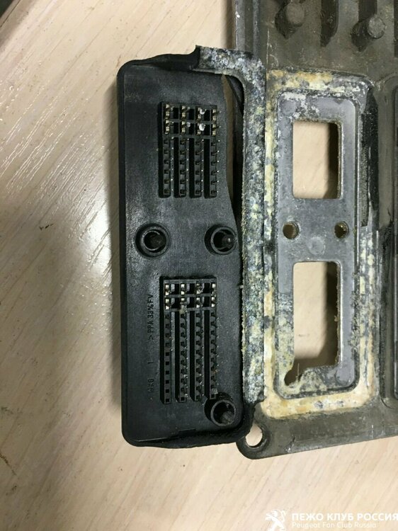

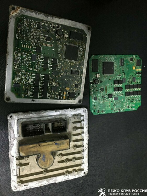

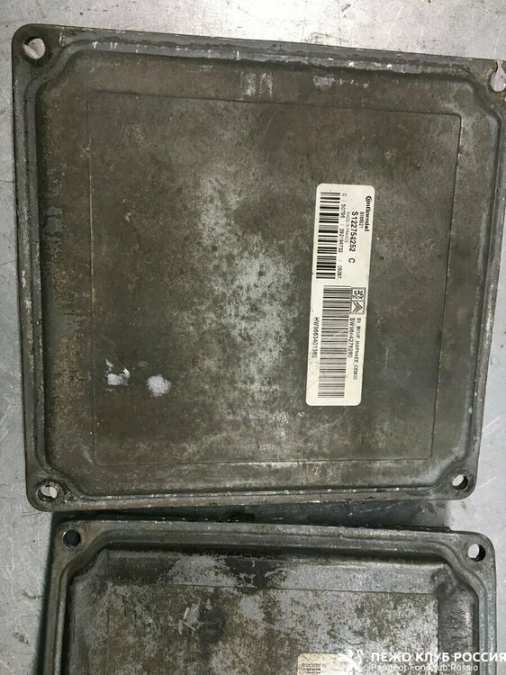

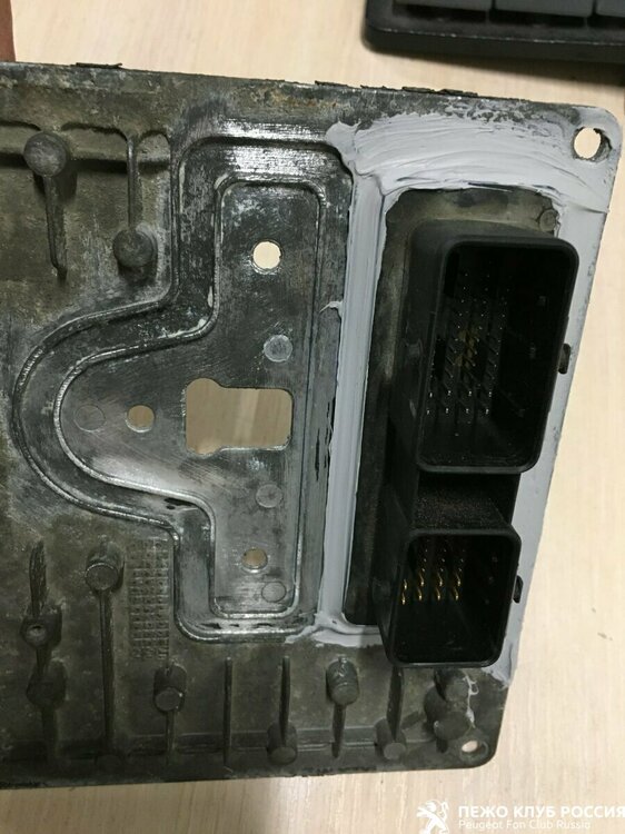

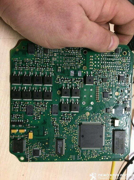

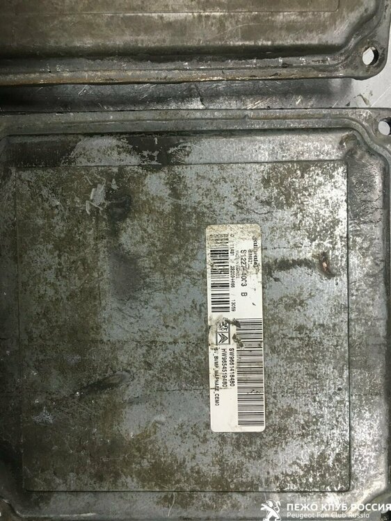

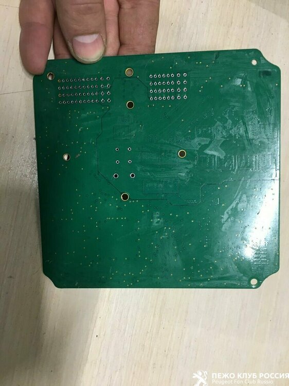

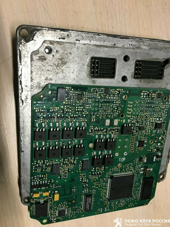

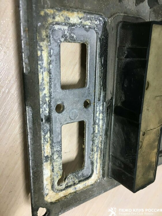

Roman_Electron Опубликовано: 29 ноября 2021 Поделиться Опубликовано: 29 ноября 2021 Доброго времени суток друзья! Описываю причины и решение проблемы с роботом на peugeot 207. 1. Утюг: если при трогании резко отпускает сцепление, и при этом двигатель глохнет -это проблема с утюгом.ошибка будет скорее всего P1755 если не глохнет , это уже проблема с блоком управления ,результат того что адаптация не была завершена , по тем или иным причинам. Подходит утюг от "жигулей" только надо разъем переделать 2.Блок управления РКПП : корень проблем с блоком заключается в том что в него попадает водичка. фотки прилагаю, в подробностях технологию ремонта не буду описывать, мало кому интересно Ссылка на комментарий Поделиться на других сайтах Больше способов поделиться...

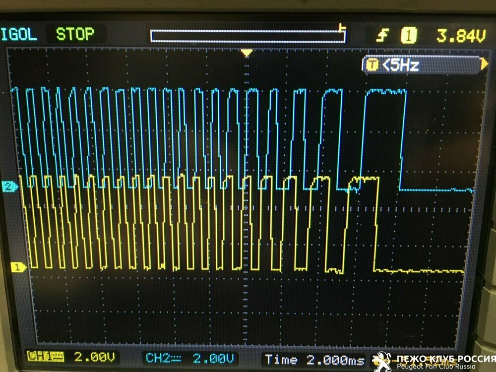

Roman_Electron Опубликовано: 29 ноября 2021 Автор Поделиться Опубликовано: 29 ноября 2021 Вообще, вся магия заключается в том, что в каждом моторе привода(у нас их три) есть два датчика холла и эти датчики, при вращении отдают блоку вот эти импульсы .если импульсов нет , форма их искажена , или они пропускаются неизбежны проблемы с коробкой 1 Ссылка на комментарий Поделиться на других сайтах Больше способов поделиться...
