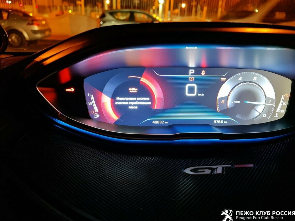

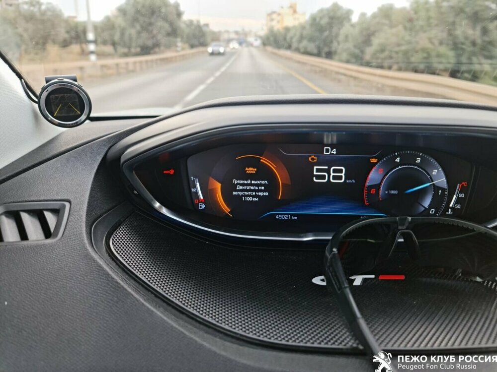

Yan767 Posted October 18, 2021 Share Posted October 18, 2021 (edited) ребята привет . помогите , загорелась такая ошибка грязный выхлоп , двигатель не запуститься через 1100 км. а так же не исправна система очистки отработанных газов . авто 2017 года. дизель . Edited October 18, 2021 by Yan767 Link to comment Share on other sites More sharing options...
Мартын Posted October 18, 2021 Share Posted October 18, 2021 1 час назад, Yan767 сказал: ребята привет . помогите , загорелась такая ошибка грязный выхлоп , двигатель не запуститься через 1100 км. а так же не исправна система очистки отработанных газов . авто 2017 года. дизель . Помогать чем?Долейте Adblu литров 5 и смотрите. Link to comment Share on other sites More sharing options...
AFrol Posted October 18, 2021 Share Posted October 18, 2021 1 час назад, Yan767 сказал: ребята привет . помогите , загорелась такая ошибка грязный выхлоп , двигатель не запуститься через 1100 км. а так же не исправна система очистки отработанных газов . авто 2017 года. дизель . Причин для беспокойства нет. Почитайте мануал. В нем написано: AdBlue® заливается в специальный бак емкостью около 17 литров. Этого количества хватает на запас хода около 20 000 км. Как только остаток жидкости опустится до резервного минимума, автоматически сработает уведомляющий сигнал: вы сможете проехать еще 2 400 км, и бак окажется пуст. Если AdBlue® в баке закончилась, специальное устройство не позволит запустить двигатель. Link to comment Share on other sites More sharing options...
Yan767 Posted October 18, 2021 Author Share Posted October 18, 2021 Спасибо за советы , извините если че не так спросил . Просто авто отца , живет в Израиле , загорелась ошибка , на сервисе сказали нужно менять бачек и насос с иолисом, и готовить 2000$ . Вот и начал узнавать Link to comment Share on other sites More sharing options...
Мартын Posted October 18, 2021 Share Posted October 18, 2021 20 минут назад, Yan767 сказал: Спасибо за советы , извините если че не так спросил . Просто авто отца , живет в Израиле , загорелась ошибка , на сервисе сказали нужно менять бачек и насос с иолисом, и готовить 2000$ . Вот и начал узнавать Иолис есть другая жидкость.Не думаю,что за такой пробег у него в первый раз выводится подобная надрись. Link to comment Share on other sites More sharing options...
