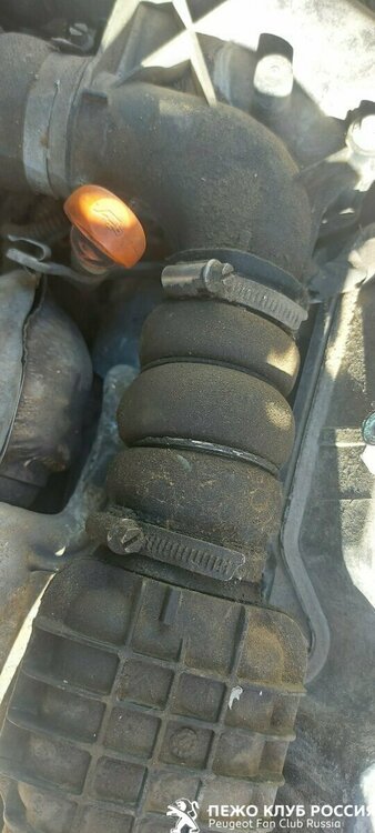

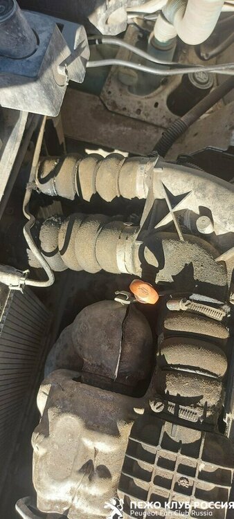

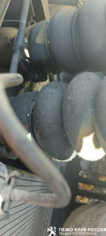

Эксплуатирую Peugeot Partner 2 с 2013 года. Отличный автомобиль! При пробеге 160 000 км. появилась проблемка. Заметил масло на входном и выходном патрубках интеркулера. С чем может быть связана данная неисправность? Куда копать?
Масло не расходует, после замены проехал 4000 км - уровень. Тяга не пропала, разгоняется резво. При нагрузке на двигатель слышно как турбина надувает. Связано ли это с вентиляцией картерных газов? Может сажевый фильтр подзабился, который создает противодавление в системе выпуска отработанных газов и это в свою очередь является причиной повышенного давления картерных газов? У кого какие мысли?
