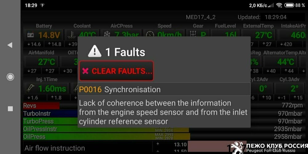

Добрый день, являюсь владельцем 3008 2012г, 1.6 турбо 150лс , АКПП . Пробег 120.000.
Не так давно вылезла ошибка P0341 о том что рстянута цепь грм, зепь заменили но стала появлятся P0016 синронизация, при чем она как то странно появляется, итак заводим двигатель холодную , заводится без проблем и все работает на холостых замечательно и будет так до тех пор пока не начнеш нажимть на педаль газа,нажал подержал ее отпустил и уже на жолостых появляется ошибка.
А бывает и по другому, заводиш авто все ОК, задишся и едеш куда нибудь километров 40-70 все ОК но стоит чуть порезвее нажать на тормоз как эта P0016 тут как тут, всю проводку вроде перерыл подсажите куда копать.
