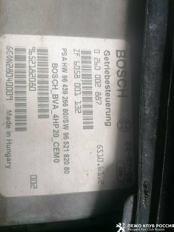

megajeka Posted June 24, 2021 Author Share Posted June 24, 2021 Побывал у ОД сегодня. Пока приговорили эбу акпп. Типа с блоком что-то. Остальное все в порядке. Сейчас надо искать блок мне. Подскажет может кто? На фото мой эбу. Link to comment Share on other sites More sharing options...
