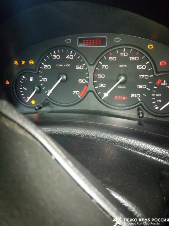

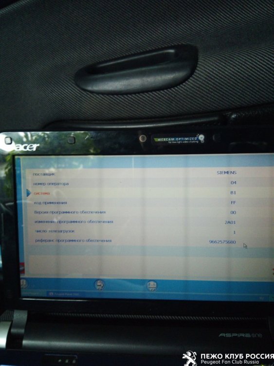

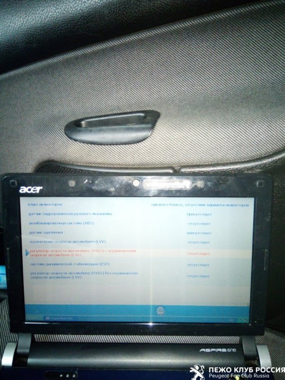

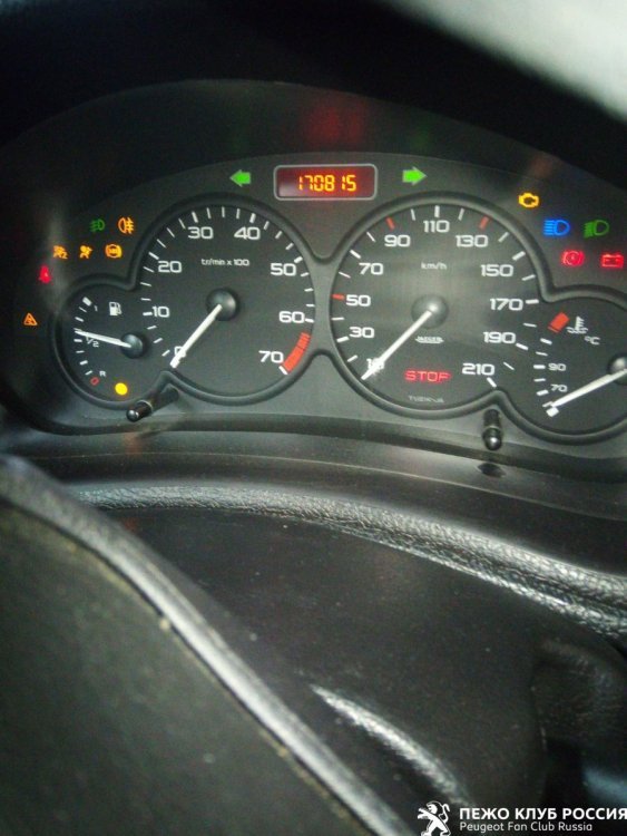

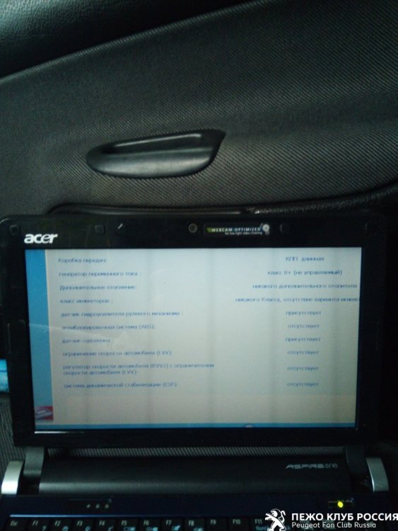

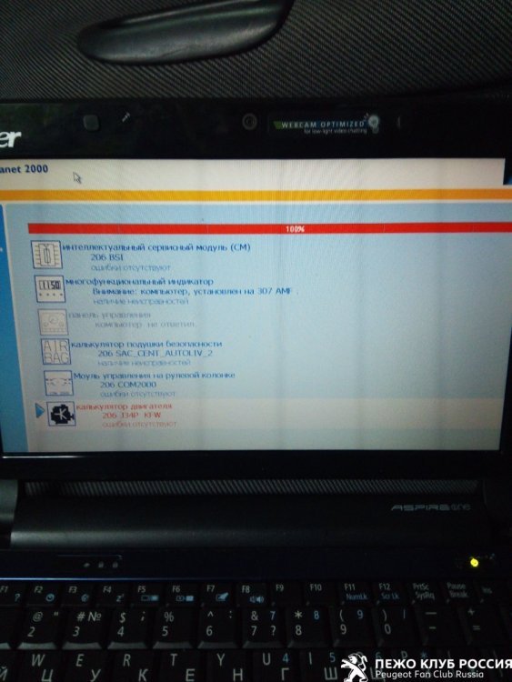

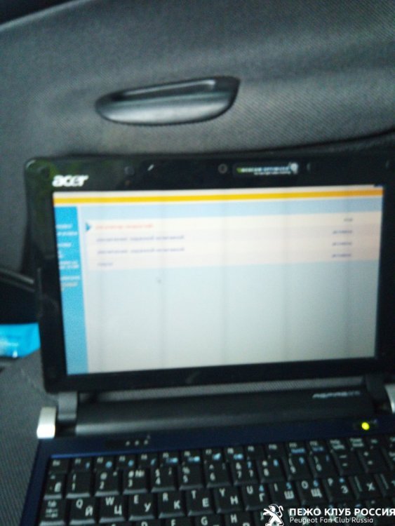

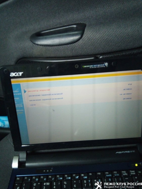

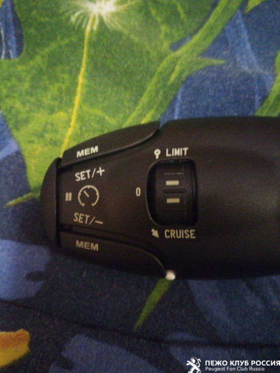

Прикупил круиз, столкнулся с трудностями при активации его через рр2000, действовал так в блоке двигателя ставлю присутствует круиз, дальше в блоке бси ставлю круиз с отображение на приборной панели 2, и тут на приборке зажигаюся все значки и связь с ней отствуюет, если ставлю без отображения на приборной панели 1, то с приборной все становится нормально но круиз не работает ни 1 варианте не во втором, далее приборку решил проверить делаю тест значков, значек круиза не загорается хотя он там есть, делаю тест кнопок круиза стрекоза видит нажатие кнопок на нем. Кто знает в чем дело подскажите пожалуйста, склоняюсь на то что приборка не работает с круизом надо заменить её, но на какаю как это выяснить? ⏩⏩

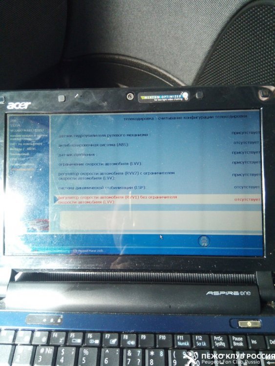

Действовал по след алгоритму:
1. Калькулятор двигателя - телекодировка - Регулятор Скорости с ограничителем - Присутствует (для справки, попытался поставить "Регулятор без ограничителя" - в принципе нет пункта "Присутствует".

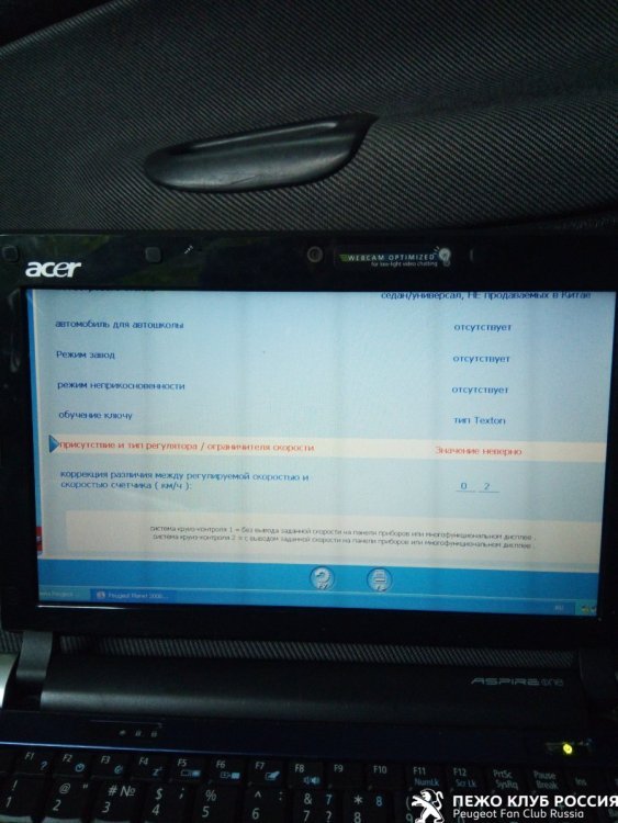

2. BSI - конфигурация - опции клиента - разное - С регулятором и без ограничителя 2

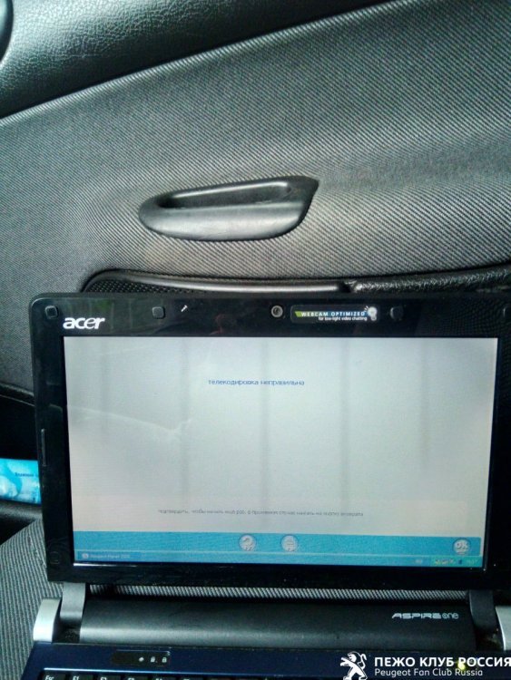

Собсно до этапа с Панелью приборов не доходит - падает гирлянда. При попытке зайти в калькулятор Панели - Ошибка коммуникации, при глобальном тесте "Комп. не ответил".
Попробовал разные вариации. Скидывал клемму после прописывания в ECU, после прописывания в BSI (причём надолго скидывал, минут на 10). Также пытался прописать Панель перед BSI. При попытке это сделать - "Программирование невозможно", или "Неправильное значение" (что-то такое) - и не меняет значение.
Такое ощущение, будто после смены настройки BSI начинает слать какой-то сигнал приборке и она впадает в ступор..
Не подскажете ли, что можно было бы ещё попробовать? Седан, 2007 год.
Нашёл что кто уже сталкивался с подобной проблемой но решения там нет.

Просто ставить пункт без отображения на панели и должно работать.
3 часа назад, Мартын сказал:
Делал так не работает.
