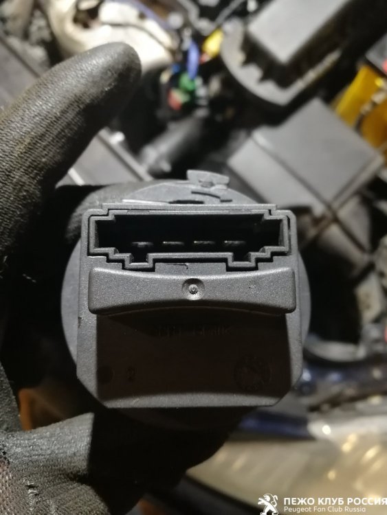

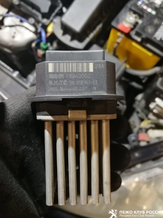

masta_10 Опубликовано: 15 марта 2021 Поделиться Опубликовано: 15 марта 2021 Всем привет , последние положения вентилятора печки перестали работа , вероятнее всего резистор умирает , у меня он стоит такого плана , хотя есть и другие вариации. Ремонтопригоден ли он ? Разбирал ли его кто нибудь ? Ссылка на комментарий Поделиться на других сайтах Больше способов поделиться...
drugdim Опубликовано: 16 марта 2021 Поделиться Опубликовано: 16 марта 2021 если сдыхает резистор, то работает только 4-я скорость, т.к. идет напрямую, а вообще эта штука не ремонтируется. Ссылка на комментарий Поделиться на других сайтах Больше способов поделиться...
masta_10 Опубликовано: 16 марта 2021 Автор Поделиться Опубликовано: 16 марта 2021 Хорошо , если это не резистор , то по какой причине последние положения скорости печки не работают? Какая причина может быть? Ссылка на комментарий Поделиться на других сайтах Больше способов поделиться...
Мартын Опубликовано: 16 марта 2021 Поделиться Опубликовано: 16 марта 2021 контакты в разъеме Ссылка на комментарий Поделиться на других сайтах Больше способов поделиться...
masta_10 Опубликовано: 16 марта 2021 Автор Поделиться Опубликовано: 16 марта 2021 57 минут назад, Мартын сказал: контакты в разъеме Контакты все целые , не окислены и не оплавленны. Ссылка на комментарий Поделиться на других сайтах Больше способов поделиться...
