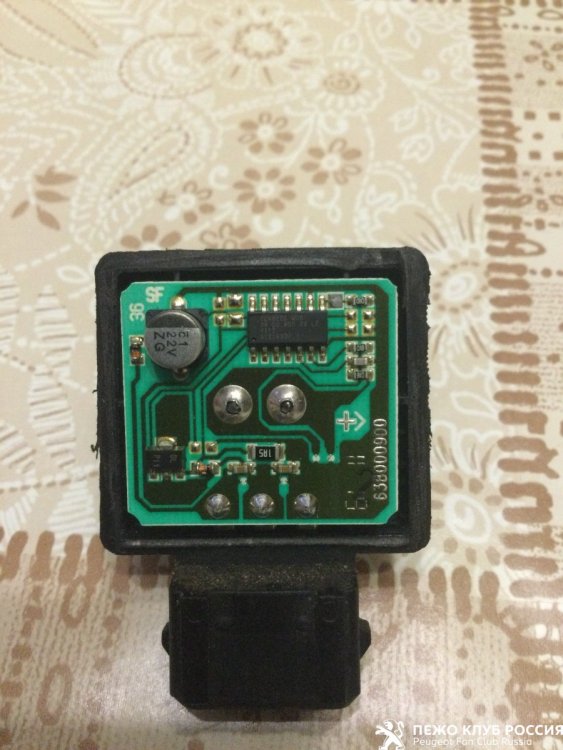

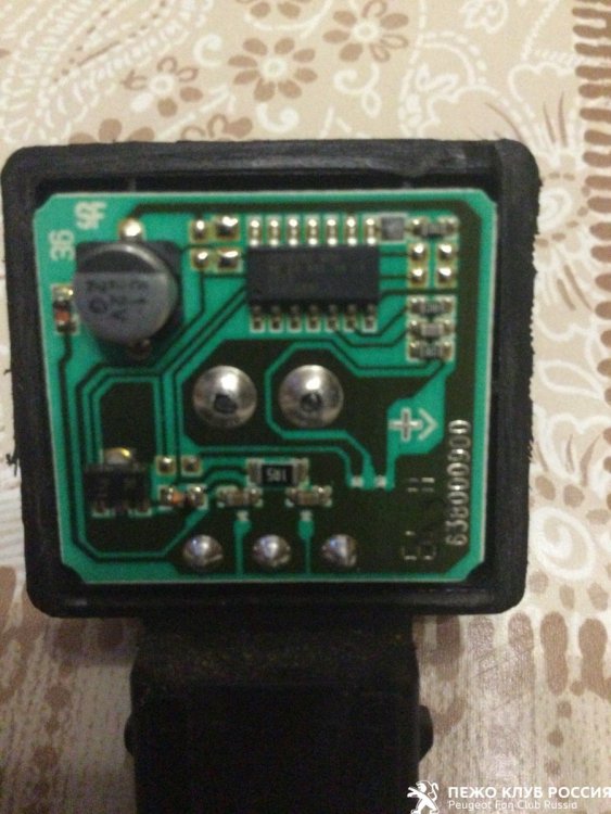

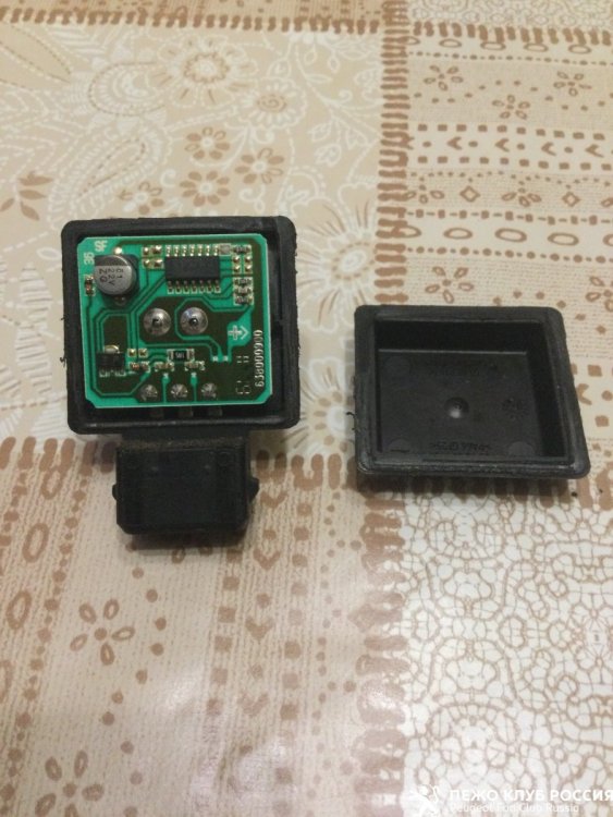

Олежка 5 Опубликовано: 22 января Жалоба Рассказать Опубликовано: 22 января При запуске двигателя пишет низкий уровень ож стоимость около 4к снял датчик разобрал и пропаял контакты 12 часов назад, Олежка сказал: При запуске двигателя пишет низкий уровень ож стоимость около 4к снял датчик разобрал и пропаял контакты Два контакта по центру видно что отошли и три внизу на всякий случай теперь склеиваем я сделал на герметик и всё работает 2 Цитата Ссылка на сообщение Поделиться на других сайтах
