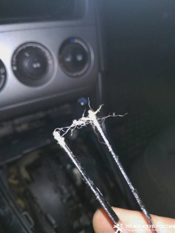

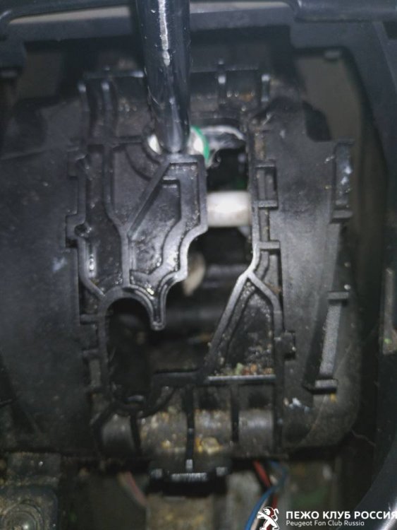

Всем привет,может кому пригодится. Каждое утро я жду сюрпризов от концерна PSA , а точнее от 308 пыжа с легендарным al4 и еще более легендарным EP6. К сюрпризам от ерша,в виде плавающих оборотов,выскакивающих и пропадающих ошибок при запуске можно и привыкнуть,при условии что lexia идет в придачу к авто,и утренняя диагностика как бы зарядка на новый день ))))) Но сегодня чудеса произошли в районе селектора выбора передач,а точнее при включении режима драйв. При включении рычаг не дошел до конца,ну думаю опять проблема с выбором передач,присмотрелся,а нет все положения кроме драйва(,ну и соответственно механики) в норме. Чуть надавил на рычаг и драйв появился,ладно доехал до заправки,после запуска проблема осталась. Было ощущение что что то мешает. Принял решение разобрать в районе рычага, мучаясь в темноте и вспоминая бывшых хозяев авто( любили видимо собачку ,так что все было забито шерстью )разобрал. Смотрю и в шоке там где рычаг должен свободно гулять,лежат мелкие камушки,как туда попадают нужно спросит инженеров которые не защитили этот узел,вообщем мучался час,кое как выскреб из узла,к сожелению видимо остались задиры,так как переключение механики стало чуть жестче,надеюсь разработается.P00907-052925.jpegP00907-052920.jpegP00907-052913.jpeg
