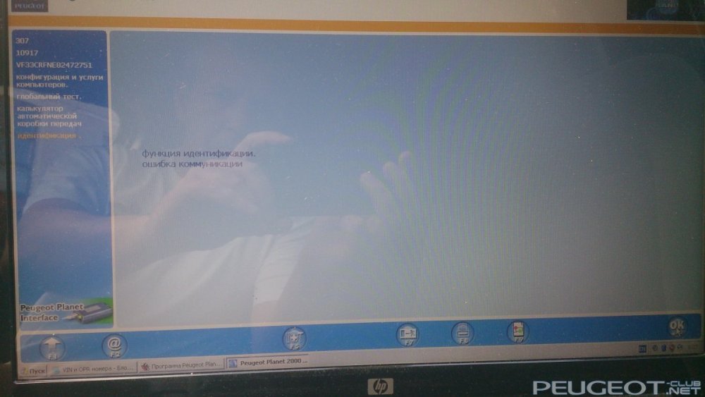

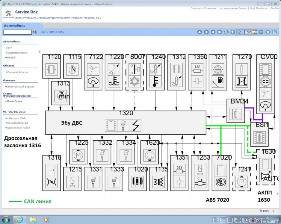

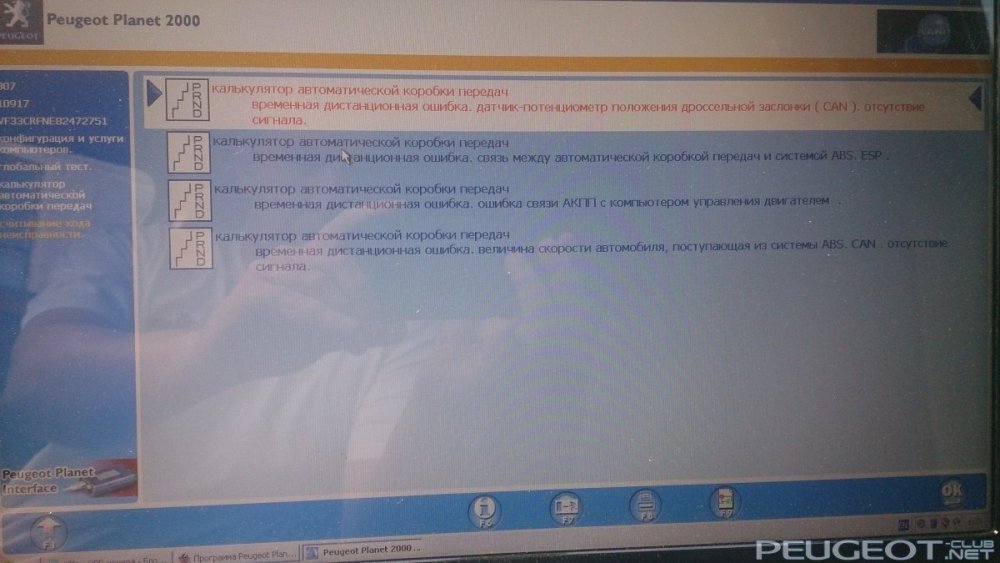

Jonn310 0 Опубликовано: 11 июля 2020 Жалоба Рассказать Опубликовано: 11 июля 2020 Здравствуйте. Подскажите,как решить проблему с эбу АКПП. Изначально РР2000 висело 4 ошибки 1 по дроссельной заслонке(can),2 связь с блоком abs,3 связь с эбу ДВС,4 скорость автомобиля(can). При выборе в диагностике калькулятор АКПП пишет ошибку коммуникации. Машина едет,переключает передачи с небольшими толчками. Проверил CAN линию-все хорошо(нет замыкания,сопротивление в норме, U в норме +-5вольт). Отсоединил разъем на гидроблок, само сабой ошибок добавилось по клапанам. Подсоединил разъем на гидроблок, а ошибки не стираются, и новые и старые! Но через РР2000 АКПП давление есть,клапана работают,все хорошо. Остановился на том,что в эбу АКПП ошибки записываются,но не стираются. Что делать? 0 Цитата Ссылка на сообщение Поделиться на других сайтах

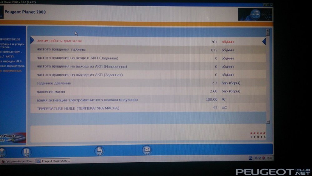

Jonn310 0 Опубликовано: 11 июля 2020 Автор Жалоба Рассказать Опубликовано: 11 июля 2020 Отображаются параметры: ДВС- отображаются. 1.Уровень масла показывает на приборке. 2.Температура двс показывает (на рибоке и в диагностике). 3.Крутящий момент в диагнистике. 4.Проходит идетификацию эбу двс. АКПП- отображаются. 1.Температуру масла акпп. 2.Положение силектора(на рибоке и в диагностике). 3.Давления (в диагностике). 4.Положение педали тормоза. 5. Положение педали газа(дроссельной заслонки) заслонка управляется через тросик. 6. Крутящий момент ДВС теоретически через CAN. 7. Не проходит идетификацию эбу акпп. 0 Цитата Ссылка на сообщение Поделиться на других сайтах
