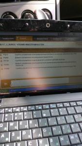

puharevigor Опубликовано: 27 апреля 2020 Поделиться Опубликовано: 27 апреля 2020 Диагностика выдала ,скрин вложил,ошибки по клапану выпуска,поставил новый,и все тоже самое дв 120л.с ер 6. Обороты скачут холостых нет,если нажать на педаль при запуске,то заводится,маленько поиграешь педалью и обороты на холостых от 600 до 1300. До этого плавали обороты,но перезапуск решал проблему. Ссылка на комментарий Поделиться на других сайтах Больше способов поделиться...

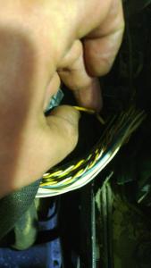

puharevigor Опубликовано: 12 мая 2020 Автор Поделиться Опубликовано: 12 мая 2020 Проблема была решена,был перебит провод,спасибо *удакам менявшим короб Ссылка на комментарий Поделиться на других сайтах Больше способов поделиться...
