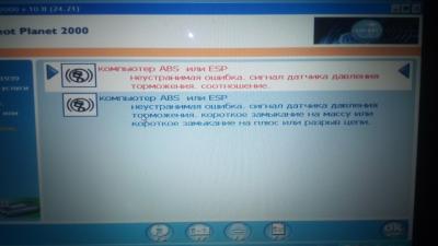

Замыкание на массу датчика давления в тормозной системе, в общем нужно менять блок, блок уже нашёл, жду доставки
А вот и сами ошибки
