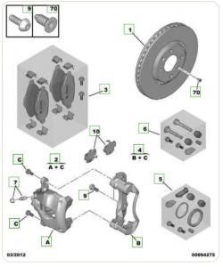

puharevigor 4 Опубликовано: 28 марта 2020 Жалоба Рассказать Опубликовано: 28 марта 2020 Ребят кто сталкивался, сегодня меняли шаровые и снимали передние колодки,потеряли одну пластину которая не дает брякать колодкам,вопрос продаются 0 Цитата Ссылка на сообщение Поделиться на других сайтах
bendix 98 Опубликовано: 28 марта 2020 Жалоба Рассказать Опубликовано: 28 марта 2020 Продаются 0 Цитата Ссылка на сообщение Поделиться на других сайтах
puharevigor 4 Опубликовано: 28 марта 2020 Автор Жалоба Рассказать Опубликовано: 28 марта 2020 А где взять номер для заказа 0 Цитата Ссылка на сообщение Поделиться на других сайтах

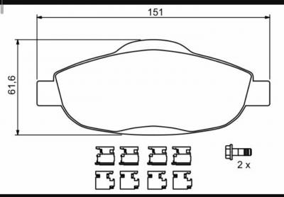

Viktor S.K. 20 Опубликовано: 29 марта 2020 Жалоба Рассказать Опубликовано: 29 марта 2020 Данные пластины идут в комплекте с тормозными колодками (поз. 3). Номер по каталогу - Peugeot / Citroen 4254.26. Так же в комплекте они есть и у Bosch 0 986 495 266(рис.2). 0 Цитата Ссылка на сообщение Поделиться на других сайтах
