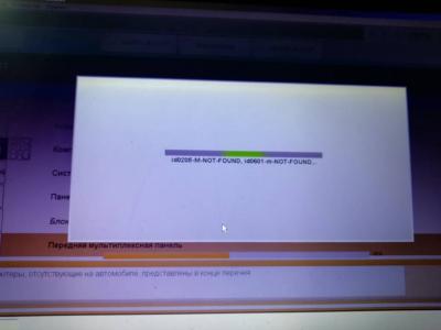

  • 7 сообщений
  • ИмяФеликс
  • АвтомобильPeugeot 508
После сброса ошибок в двигателе, в лексии стала появляться ошибка не найден idномернепомню. Я думаю может лексия при сбросе повредила какой то кластер памяти, или датчик...Прикрепленный файл  IMG_20200303_212507.jpeg   31,81К   Количество загрузок: 3
