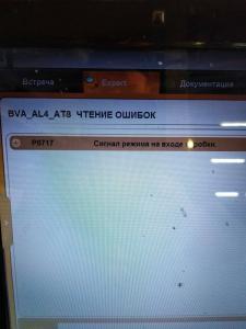

Ошибка датчика входных оборотов турбины самого датчика нет как с этим боротся
Прикрепленный файл  1560070751319.jpeg   95,43К   Количество загрузок: 7

Ошибка датчика входных оборотов турбины самого датчика нет как с этим боротсяattachicon.gif1560070751319.jpeg
Буксует короб походу-смотрите параметры внимательно

Не буксует,переключает без рывков всё хорошо кроме того что нет резвости авто при движении не хочет переключать на передачу ниже ведёт себя как под капотом 1,4 пытается вытянуть постоянно когда хочешь обогнать задуматься
Сбросьте адаптации АКПП и повжигайте возможно почувствуете разницу.

Уже делал тоже самое но есть ещё 2 ошибки одна в блоке ДВС не правильно выбрано передача и вторая бсй не общается с блоком под капотом по шине кан думаю надо боротся с этой ошибкой потому что датчик оборотов турбины это датчик коленвала мне кажется Сигал не проходит на блок акпп

Похожее поведение было при плохой мощности двигателя. Из-за этой ошибки прикупил датчик оборотов на входе АКПП, не установил, т.к. не смог снять жгут с АКПП. Проблема решилась устранением нехватки мощности двигателя (небольшой ремонт). Ошибка ушла, машина поехала хорошо, быстро и весело.
