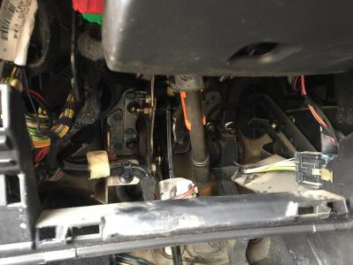

Имеется ввиду блок предохранителей?
Или под рулем ещё есть?
Прикрепленный файл  CEBD1A1D-6CB0-4C74-A806-DF657FA78A18.jpeg   151,75К   Количество загрузок: 7
  • 8 852 сообщений
1 303
  • АвтомобильPeugeot 505
он там единственный в салоне

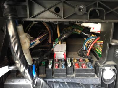

  • 13 сообщений
  • ПодробнееПежо 607 рестайлинг.
Где искать?
Что-то племянник не одного реле не нашёл.
Там только предохранители стоят, не селён он в электрике
Сообщение отредактировал Balser: 26 Апрель 2019 - 14:12
