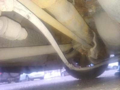

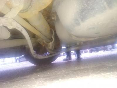

Добрый день, на фото ниже свисает шланг или трубка, которая идет к заднему правому колесу. Подскажите, что это, и можно ли так ездить? Просто нет времени заезжать куда то на сто.
Пежо 206 SW 2005г.в.

Трос ручника.
спасибо, а можно ездить, ничего страшного?
Чем нибудь примотай чтоб не провисал сильно.
