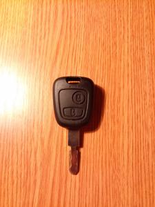

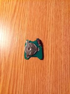

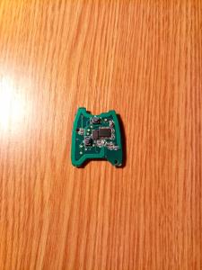

raven_84 Posted January 28, 2019 Share Posted January 28, 2019 Здравствуйте!Посоветуйте как синхронизировать пульт дистанционного открытия/закрытия центрального замка.Чип, который в ключе, привязан - машина заводится.Существующий пульт (плата) не работает, пыжа открываю вручную;пыж 406 2004 2.0 HDIпробовал метод:- выключить зажигание;- включить зажигание;- нажать и отпустить (или нажать, держать 10 сек и отпустить) кнопку закрытия;- выключить зажигание;- вытащить ключ, подождать;этот метод, который я гуглил, самый популярный, но у меня он не работает;может причина того, что этот метод не работает, - это то, что пульт (плата) уже с чипом(справа вверху на 3ей фотке), до этого чип и плата были отдельно?подскажите правильный метод пжл 1 Link to comment Share on other sites More sharing options...
kost@ Posted January 28, 2019 Share Posted January 28, 2019 прописать ключ через лексию, но потребуется пин код Link to comment Share on other sites More sharing options...
raven_84 Posted January 28, 2019 Author Share Posted January 28, 2019 прописать ключ через лексию, но потребуется пин кодпин-код есть - узнал в местном диллерском центре ПЕЖО за 500р)сам ключ (чип) прописал (инициализировал) программно через лексию, пыж заводится; пульт ЦЗ там же, в лексии, синхронизируется (инициализируется)? Link to comment Share on other sites More sharing options...
kost@ Posted January 29, 2019 Share Posted January 29, 2019 пин-код есть - узнал в местном диллерском центре ПЕЖО за 500р)сам ключ (чип) прописал (инициализировал) программно через лексию, пыж заводится; пульт ЦЗ там же, в лексии, синхронизируется (инициализируется)? несколько раз прописывал новые ключи с Али...и насколько помню синхронизация происходила при пропискет.е после процедуры ЦЗ работал сразу, без дополнительных телодвиженийпроверьте в телекодировках, может там выключена функция ЦЗ... Link to comment Share on other sites More sharing options...
raven_84 Posted January 29, 2019 Author Share Posted January 29, 2019 несколько раз прописывал новые ключи с Али...и насколько помню синхронизация происходила при пропискет.е после процедуры ЦЗ работал сразу, без дополнительных телодвиженийпроверьте в телекодировках, может там выключена функция ЦЗ...а пульт (плата) у вас был со встроенным чипом как на фото или без него? Link to comment Share on other sites More sharing options...
kost@ Posted January 29, 2019 Share Posted January 29, 2019 а пульт (плата) у вас был со встроенным чипом как на фото или без него?вот здесь не подскажу, я не свои прописывал...человек захотел иметь запасной ключ, заказывал его точно на Алипосле процедуры ключ заводил авто и закрывал/открывал двери, ключ не вскрывали Link to comment Share on other sites More sharing options...
