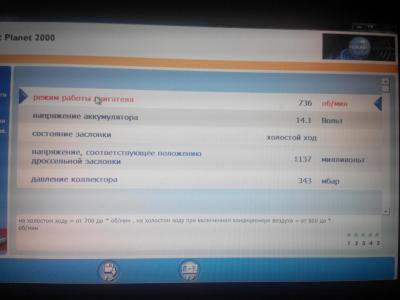

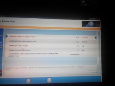

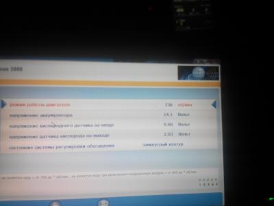

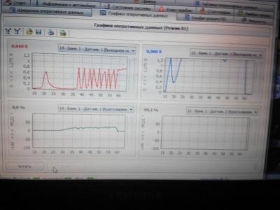

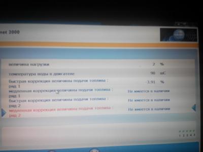

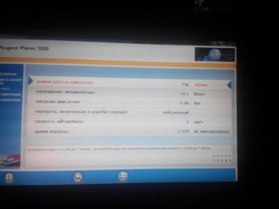

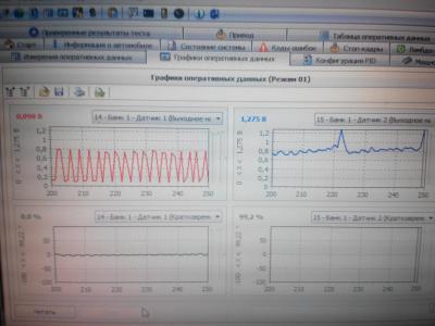

Когда начинает холодать проявляться такая проблемка (нестабильная работа и вибрация ) не могу найти связи сделал  скрины по работе датчиков кислорода (первый в момент запуска когда еще второй не нагрелся а второй при работе на прогретом двигателе )

Вопрос ?: откуда на втором датчике кислорода берется 1,25 в ?
                 у нас что второй датчик участвует в смесеобразовании ? (чего тогда коррекцию не показывает ?)

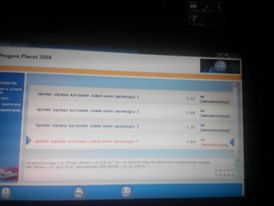

607й -2,2 бензин автомат (остальное фото с пп2000)

Слышал на мегане втором лямбды, обе, не учавствуют в смесеобразовании первые сорок секунд. Я думаю у нас также.То есть сигнал с них может поступать , но комп их не воспринимает.

вчера отключил вторую на фишке катаюсь изменений нет кроме ошибки на приборке и то после второй заводки вылазит ! поменял форсунки 107(до +5) и родные 004(до 0) для зимы не очень(заливает в момент включения пылесоса )... поставил 150пр ( троение ушло запускается хорошо пропал провал оборотов при торможении) пик 1,25 по датчику кислорода был скорей всего из за коротышей где то в поводе есть старая первая на днях поставлю попробую (вторая только для катализатора нас смесь не повлияла) как то так может кому пригодиться )
вторая для катализатора только ( по времени они последовательно выходят в работу судя по сканеру)
