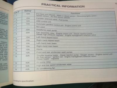

ea3 Posted November 30, 2018 Share Posted November 30, 2018 Сам чинить собираешься? Какая машина, как не работает печка, как отображается на табло?Стандартные действия: 1.проверить предохранитель Sent from my Redmi 4X using Peugeot Fan Club Russia mobile appЕсли работа печки отображается на табло, но не крутит - снять его https://www.drive2.ru/l/5870691/ Sent from my Redmi 4X using Peugeot Fan Club Russia mobile app Link to comment Share on other sites More sharing options...

ea3 Posted December 1, 2018 Share Posted December 1, 2018 Попробую сам. У меня пыжик 206 1.4 бензин 99года. Печка ели ели греет хоть и температуру показывает 80градусов но когда начинаешь движения то тем. подымается до 95 град. Но при этом вентилятор не включается. Sent from my MEIZU_M5 using Peugeot Fan Club Russia mobile appА на табло включение печки отображается? Sent from my Redmi 4X using Peugeot Fan Club Russia mobile appСам чинить собираешься? Какая машина, как не работает печка, как отображается на табло?Стандартные действия: 1.проверить предохранитель Sent from my Redmi 4X using Peugeot Fan Club Russia mobile appЕсли работа печки отображается на табло, но не крутит - снять его https://www.drive2.ru/l/5870691/ Sent from my Redmi 4X using Peugeot Fan Club Russia mobile appПод капотом предохранитель #18 проверить Sent from my Redmi 4X using Peugeot Fan Club Russia mobile app Link to comment Share on other sites More sharing options...
ea3 Posted December 1, 2018 Share Posted December 1, 2018 Попробую сам. У меня пыжик 206 1.4 бензин 99года. Печка ели ели греет хоть и температуру показывает 80градусов но когда начинаешь движения то тем. подымается до 95 град. Но при этом вентилятор не включается. Sent from my MEIZU_M5 using Peugeot Fan Club Russia mobile appЕсли с предохранителем все хорошо, сними фильтр салона (заодно излишки пыли из него выбить). Если и без фильтра тоже не крутит, добираться до самой печки: справа от педалей. Снять вентилятор, проверить его работоспособность, снять радиатор, промыть. Sent from my Redmi 4X using Peugeot Fan Club Russia mobile app Link to comment Share on other sites More sharing options...
