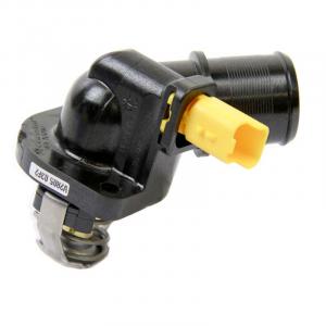

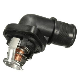

Доброе утро всем участникам! Вопрос следующего характера. После ремонтных работ в сервисе (замена прокладки под головой, термостата, помпы и жидкостей), спустя месяц полез под капот и обнаружил фишку никуда не подключенную, на уровне как раз термостата, полез глубже и оказалось что это фишка с электронно управляемого термостата, а сервисмены поставили обычный, без разъёма подключения фишки. Никаких ошибок не выдаёт, все включается вовремя, температура не беспокоит, выше 95 не поднимается (показания по приборке). Но по моему вину выдаёт другой термостат. Вопрос, ведь должна вываливаться ошибка или нет (отключена может програмно как либо в сервисе), и как вообще это в дальнейшем может повлиять на работу Системы охлаждения?
Вот пример с разъёмом (который должен стоять) и без разъёма (который поставили)

ошибка будет,но внутренняя и проявляться не будет

Другими словами, заизолировать контакт фишки и спрятать в оплётке и ездить спокойно дальше?

Совершенно верно -почти все ПЕЖО с мотором RFJ 2 литра эксплуатируются в подобном состоянии
Эта фишка для нагревательного элемента он служит для того что бы при нагрузке но ещё холодном ДВС растопить воск и открыт термостат во избежании перегрева. Но как это работает на практике и какая нагрузка нужна не знаю.
