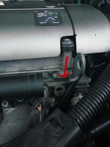

потек антифриз из отверствия с резьбой справа в двигателе 2,2 бензин пежо 607 2002г
Произошла утечка антифриза через отверствие с резьбой,отверствие открытое(фото).ЗАКРУТИЛ ЗАГЛУШКУ,ДОЛИЛ ЖИТКОСТЬ,ПРОЕХАЛ 400КМ,уровень и температура в норме,Что это за отверствие и откуда и от чего течь,Помогите разобраться.
У меня открытое, у знакомого тоже. Тоже интерестно, зачем оно нужно. Утечек нет.

Так и у меня было открытое,Ехал,начала расти температура,Остановился,погнало антифриз,Остыла,закрутил болт,долил антифриз,Температуру держит 90,уровень тоже.,масло чистое.С выхлопной не парит,Непонятно откуда погнало.
