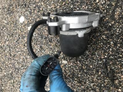

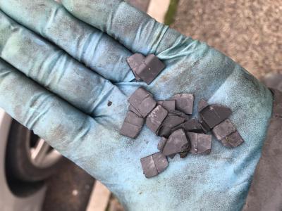

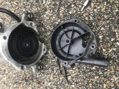

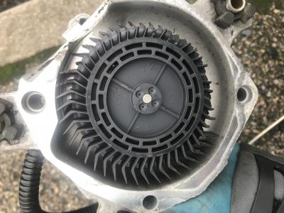

VadikUK Posted October 17, 2018 Share Posted October 17, 2018 (edited) Всем доброго времени суток. Выбило на панели Check, и ошибку Antipollution faults. Начал разбиратся. Снял клапан ЕГР, все работает четко, для уверенности промыл и поставил назад. Снял еще одну деталь, и, там оказался полный пи.....Прошуршал весь интернет, но никак не могу понять как называется данная деталь. Находится в одной системе рециркуляции выхлопных газов. Пежо 307 2.0 бензин 2003 год.Зараннее спасибо. Edited October 17, 2018 by VadikUK Link to comment Share on other sites More sharing options...
Мартын Posted October 17, 2018 Share Posted October 17, 2018 Всем доброго времени суток. Выбило на панели Check, и ошибку Antipollution faults. Начал разбиратся. Снял клапан ЕГР, все работает четко, для уверенности промыл и поставил назад. Снял еще одну деталь, и, там оказался полный пи.....Прошуршал весь интернет, но никак не могу понять как называется данная деталь. Находится в одной системе рециркуляции выхлопных газов.Пежо 307 2.0 бензин 2003 год.Зараннее спасибо.Это есть насос подачи воздуха в выпускную систему и еще называют насос Пульсар. Link to comment Share on other sites More sharing options...
VadikUK Posted October 17, 2018 Author Share Posted October 17, 2018 Это есть насос подачи воздуха в выпускную систему и еще называют насос Пульсар.Спасибо за инфуНашел на Ebay, буду заказивать. Link to comment Share on other sites More sharing options...

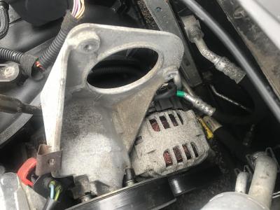

Мартын Posted October 17, 2018 Share Posted October 17, 2018 Спасибо за инфуНашел на Ebay, буду заказивать.это справа Link to comment Share on other sites More sharing options...
