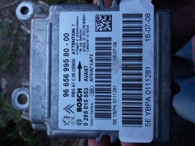

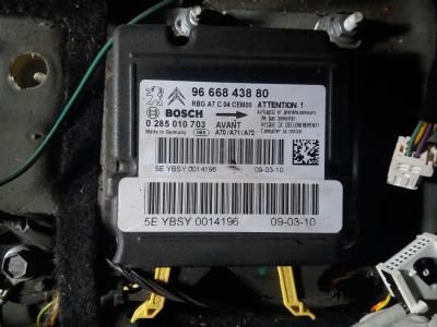

Старый блок управления подушками 96 668 438 80 (Bosch 0 285 010 703)
Новый блок управления подушками 96 656 995 80 - 00 (Bosch 0 285 010 553)
Пересекаются ли данные блоки? Или мне надо будет перепрошить старый?
VIN только могут сказать...
Vin родной панели приборов VF3WCKFUCAT051797
Vin панели приборов донора VF3WCKFUC34547255

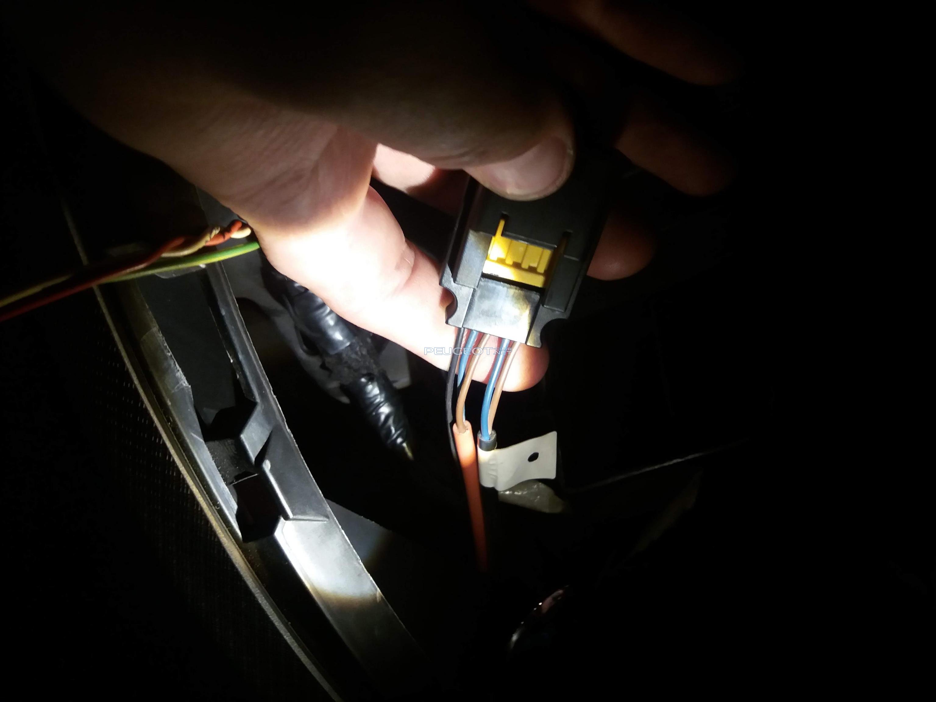

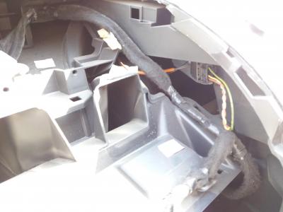

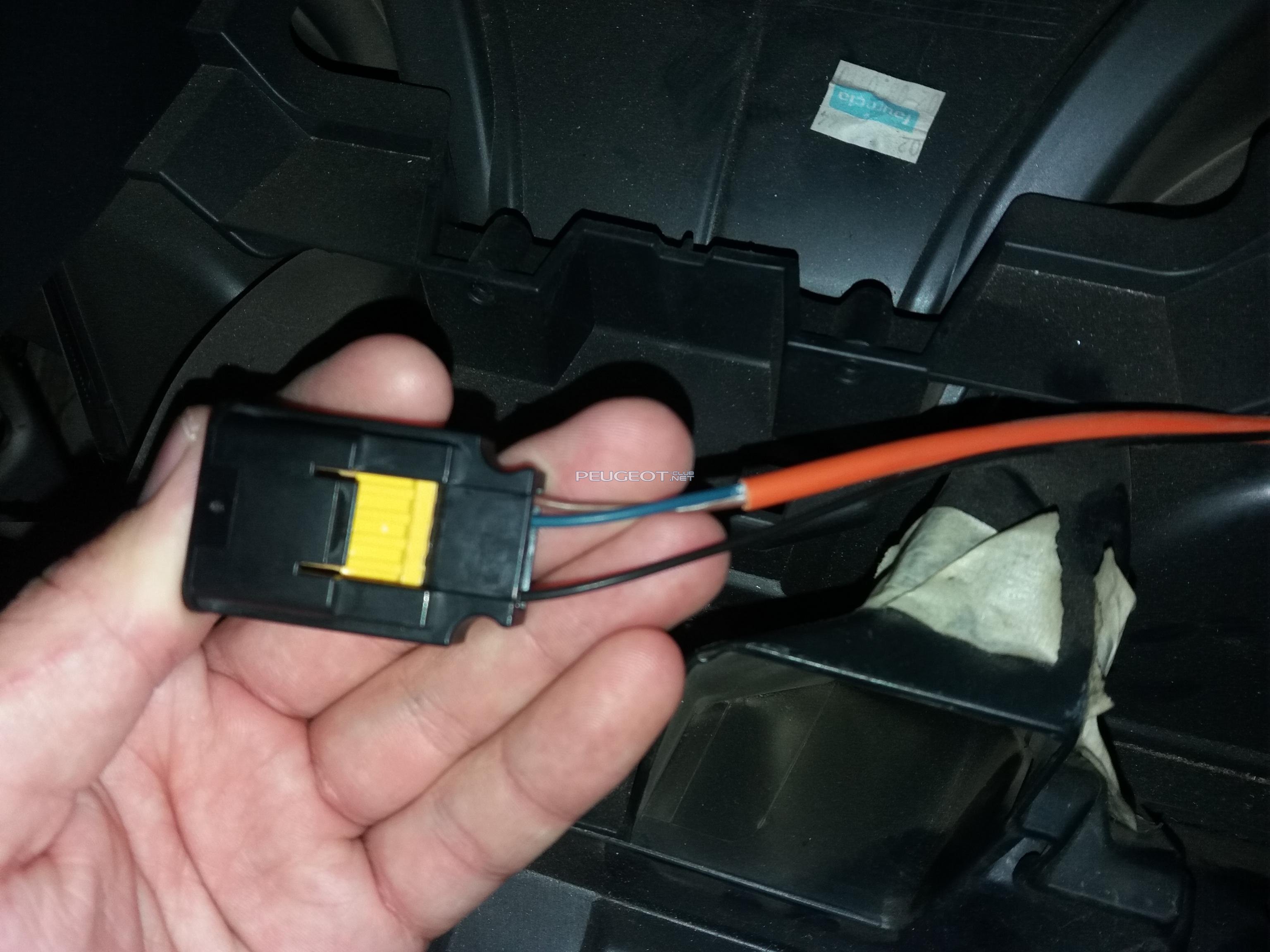

При этом обратил внимание что провода на разъемах подушек безопасности пассажира отличаются:
Родная сработавшая подушка имеет следующий разъем
Подушка от донора имеет следующий разъем
Разъем подушки пассажира имеет следующий вид
Черный провод по моим представлениям это земля. Пара коричневый/синий на подушку. При этом на старой подушке коричневый/синий в оранжевой изоляции, а на новой две таких пары: в черной изоляции и оранжевой. Со стороны разъема провода есть только под землю (зеленый) и под одну подушку (оранжевый/желтый).
В связи с этим вопрос! Что за вторая пара проводов в новой подушке? Осмотр панели наличие двух подушек не выявил... Могу ли я использовать только одну из этих пар проводов? Если да, то какую?

компьютеры разные
Подушки пассажира разные

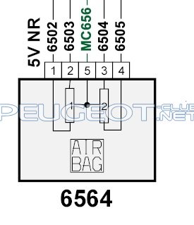

Установил Sedre. По Vin свою машину не нашел (как понял с помощью гугла мало кто находит)). Далее выбрал свою машину из предложенных, ввел OPR и сконфигурировал. Нашел принципиальную схему на свое авто в плане подушек. Увидел вот это
Итак имеем на разъеме:
Позиция 1 - 6502: оранжевый (со стороны блока подушки) переходит в коричневый (оранжевая изоляция)
Позиция 2 - 6503: желтый (со стороны блока подушки) переходит в синий (оранжевая изоляция)
Позиция 3 - 6504: по факту никаких проводов
Позиция 4 - 6505: по факту никаких проводов
Позиция 5 - MC656: земля (тут все ясно).
Исходя из изложенного выше ситуация немного прояснилась. У моей машины одна подушка пассажира. И проводка сделана под этот конфиг. В итоге я вижу два пути выхода из этой ситуации:
1) Оставить проводку как есть и подключить на имеющиеся контакты какую то одну пару из двух (в черной изоляции и в оранжевой изоляции) на новой подушке. Вопрос какую?
2) Проложить от нового блока управления подушками пару проводов ко второй паре проводов новой подушки. Но это при условии, что новый блок подойдет ко моей машине...
Прошу подсказать что выбрать, да и поправить в моих рассуждениях, если я ошибаюсь.

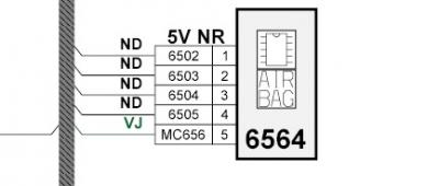

Если открыть принципиальную схему в Sedre на мое авто, то можно увидеть следующее:
Две подушки на схеме
Это получается, что в Sedre мне выдается схема под максимальную (ну или отличную от моей) конфигурацию?
