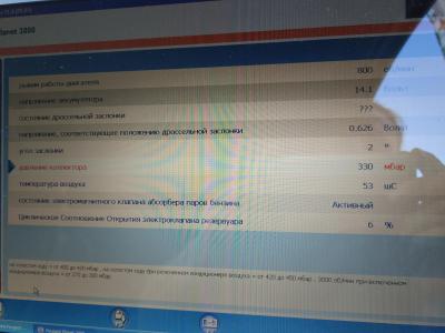

Давление коллектора не норма (фото), а на видео Угол опережения и время зарядки катушек взволновали. Может в этом причина? И ещё не нашёл в РР2000 где смотреть пропуски зажигания.

на 4 передаче единичные пропуски зажегания не будут дерганяем проявляться. будет выглялеть как потеря тяги просто.
